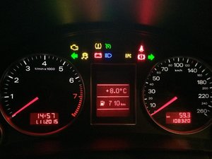

    вот что выдает тест
      69,4 КБ
      2.434

    И не будет, пока кодировку не поменяете!
    00ХХ00 где ХХ - уменьшить значение на 02,
    например:
    было 006341 меняем на 006141

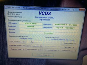

    вот показания шнурка
      143,5 КБ
      464

    Два раза пример привел, меняем 4-ую "позицию"(с битами и байтами не морочимся) на 2 в сторону уменьшения если хотим включить. ВАМ НАДО ЗАПИСАТЬ 0004141 и ВСЁ!!!

    прописал код 0004141 и "паучок" стал гореть при включении габаритов. меня не слепит)
    спасибо за помощь!
