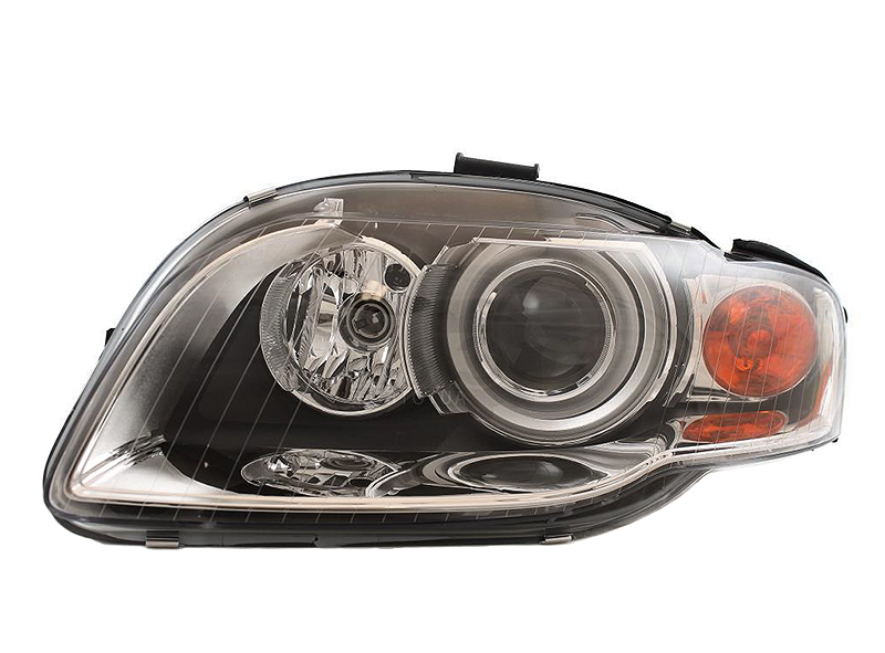

    Граждане, не ругайте строго, но не могу найти инфу. Имеем а4 b7 с неадаптивным биксеноном, автокорректором и отсутствующей функцией вежливого света. В блок-фаре имеем линзу и лампу, предназначенную для дальнего света при галогене (там же лампа габарита). Вопрос: для чего эта лампа при би-ксене и как её вообще включать? Хочу заколхозить её под Дхо, но сперва надо разобраться с ней.

    На ксеноновой фаре есть:
    Габариты
    ДХО
    Ксенон в линзе ближний + дальний.
    Или у тебя ДХО нету?

    Дхо нет. Предыдущим владельцем менялся блок включения света. Возможно до этого были)

    Я [​IMG] хочу вот так сделать

    скорее всего она включается при кратковременном нажатии дальнего (при моргании), так же как на С6 рестаил.

    Вроде бы нет. Мограю ксеном.

    Есть мнение, что эта лампа активируется как ДХО при кодировании блока на "Скандинавский свет". Попробуй.​
