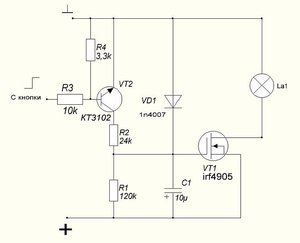

    Часто менять не придется, если сделать электронные реле на мощных MOSFETах IRF4905+KT3102, все засовывается в корпус стандартного автомобильного реле с пайкой навесным монтажом. Схема обеспечивает плавный розжиг спиралей ламп за время порядка 0,2...0,5с (зависит от разброса параметров резисторов и конденсаторов).
    Эти реле можно поставить под полку в ногах водителя (общую на обе лампы, то есть в разрыв провода от стрекозы к штатному предохранителю), а можно 2 отдельные реле в каждую фару на лампу ближнего света, подав коммутируемый "+" прямо с выходной клеммы генератора через отдельный подвесной предохранитель на 7,5А.
    В обоих вариантах обеспечивается разгрузка контактов стрекозы, но во втором варианте заметно поднимается напряжение на контактах лампы, что дает заметно бОльшую яркость.
    Я делал по этой схеме, все работает уже 3 года.

    Я так понимаю, от Night Breaker'ов ты уже отказался?
    Надо купить.
    Зачем ты ее перевернул?

    Найт-бейкеры уже давно погорели, проработав около года. Теперь я ставлю TESLA-FT, которые дешевле раз в 10, хотя все равно перегорают примерно раз в году. Даже несмотря на схему плавного включения (пока были обычные релюхи, лампы перегорали заметно чаще, особенно в холодный сезон).
    Но по деньгам - ну, ты понимаешь. По освещению сравнить TESLA-FT именно с найт-брейкерами не удалось; вроде то же самое, но даже если и хуже, то самую малость. Уж никак не во столько раз хуже, во сколько дешевле. Ну уж точно не хуже обычного желтоватого осрама за ~100руб.
    Что касается схемы, я ее не переворачивал, а просто выложил в том виде, в каком сам нашел ее в тырнете. Просто не перерисовывал. В ней и мосфет еще неправильно нарисован: реально 4905 с Р-каналом, а тут нарисован с N-каналом.
