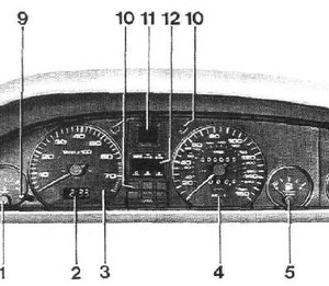

    Появляется 4-5 лампочек включая абс, именно в центральной части консоли...

    Там куда показывает цафра 11 что загорается при включении зажигания?
    Если надпись BREMS LIGHT - то БСК у тебя есть и в этом окошке загориться колонка и в баке будет что то около 5-8 литров.
