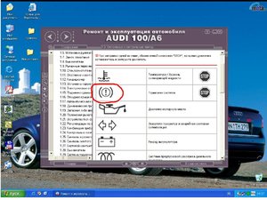

Цитата из мануала (!) Тормозная система Контрольная лампа горит при слишком малом уровне тормозной жидкости. Зажигание должно быть при этом включено. На автомобилях без отдельной контрольной лампы стояночной тормозной системы контрольная лампа рабочей тормозной системы горит также и при затянутом рычаге стояночной тормозной системы. Лампа гаснет при отпускании рычага. На автомобилях с антиблокировочной системой (АБС) контрольная лампа загорается на несколько секунд после включения зажигания или пуска двигателя. При выходе из строя АБС контрольная лампа тормозной системы горит совместно с контрольной лампой АБС. Предупреждение Если после запуска двигателя контрольная лампа не погаснет или во время движения загорится, то это свидетельствует о слишком низком уровне тормозной жидкости в бачке. Немедленно следует остановиться. Продолжать движение нельзя – необходима квалифицированная помощь. Если контрольная лампа тормозной системы горит вместе с контрольной лампой АБС, возможно нарушение в работе АБС. При торможении возможно блокирование задних колес. При определенных условиях это может вести к отказу задних тормозных механизмов. Необходимо с повышенной осторожностью следовать в ближайшее сервисное предприятие для устранения неисправности.

такая чтоли ??? если да то маленькое довление в тормазной системе у меня такая хрень была я скинул провада с дачика и все нармально. просто ГУР качает мало а менять его ой как дорого. дачик стоит на робочем целиндре где бачек стормазухой равелно не знаю как называеца да и картинки нету яб показал да там видно по проводке определить можно 1 фишка идет на дачик уровня масла на ГУР 2 на уровень тормазной житкости 3 на этот дачик
