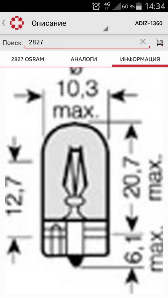

    Добрый день! перегорела одна лампочка в боковом зеркале заднего вида. Подскажите какую купить и как самому поменять? Что то никакой информации на форуме не нашел.

    Попробую в ближайшее время разобрать. Но у меня не похоже что там диоды. В интернете нашел инфу, что таи лампочка WY5W

    Неа. Там диодная лампа в сборе. В выходные буду менять. Снял зеркало и понял что обычные лампочки туда не поместятся.

    Да.именно оно. Вот номер левой - 8K0949101C. Может кому пригодится. 1600 руб.
