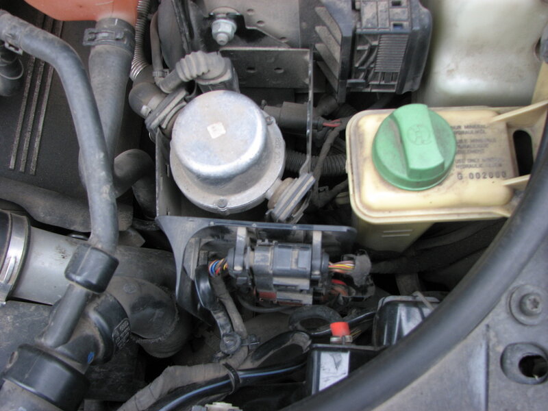

    там и контакт может отходить. левая легче вытаскивается (там только снять патрубок воздуховода), с правой повозиться нужно (снимать и вытаскивать разъемы - по другому у меня не получилось)
    эти разъемы:
