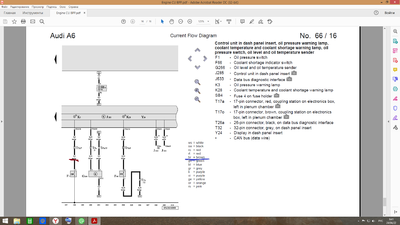

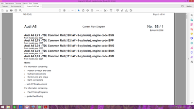

    Главное для меня нужно было найти эл. схему всего этого безобразия и может ли так весли себя датчик уровня масла. Потому как при пиктограмме на экране красной маслёнки, система предлагала "остановить двигатель и проверить уровень". При проверке "Васей......" выяснилось, что он рабочий и показывает правильный уровень, да ещё если его отключить то появляется и жёлтая маслёнка. Начал рыть дальше. Схем много, но практически все не подписаны (что за год и что за модель). Но всё же удалось найти схему всех подкапотных датчиков и куда они идут. Изначально думал что этот провод идёт в ЭБУ моторника и потом по кану одёт в панель, но глядя на схему понял что это не так. Всё значительно проще, но пришлось разбирать панель и снимать приборы что бы проверить в чём глук, в приборах или всё же в проводе.
    Теперь самое интересное.
    На схеме провод по всей длине едёт одном цветом и одним сечением. И по схеме он белый с серой полосой. Приходит в панель в разъём Т-32 в 18 пин. Есть промежуточный разъём слева под лобовым стеклом Т-17 пин 7 и тут по схеме он не меняет цвет.
    На деле оказалось что всё же в Т17 он меняет и цвет и сечение. В моторном отсеке он коричневый 0,5мм, а в салон к панели он приходит белым с серой полосой 0,35мм.
    Так что будьте внимательны, не все схемы говорят правду.
    При проверке поступил немного по варварски, ну очень она меня достала (вся эта история). Проткнул провод из 18 пина иглой и при запуска просто подал на него массу, сымитировав работу однопинового датчика (кстати, на 2.7 и 3.0 Tdi датчик один, однопиновый). Лампа давления молчала.
    Дальше дело техники найти обрыв. О всё выглядело целым.
    При ударе острым концом разбитого корпуса воздушного фильтра внутри жгута сделало небольшую дырочку. И этог острый осколок разрезал этот провод и снял изоляцию с ещё одного. А так как это было на небольшом расстоянии от края косы и всё это было в мягкой оплётке и на краю стянуто стяжкой, то этот провод и не вырвался, когда я его дёргал для проверки на обрыв.
