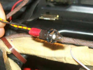

    Требуется помощь знатоков. В допереходных приборках А100 и А200 подача сигнала с блока абс на контрольную лампу в приборке производилась минуя разъём приборки. Выглядит это вот так
    Т.е. патрон с лампой ставился в своё окошко, а питание к нему подводилось двумя независимыми проводами.
    Позднее в допереходных приборках А200 стали делать по-человечески: плюс лампы брался с матраса, а сигнал с блока абс стал приходить на отдельный контакт одного из разъёмов приборки.
    Хочется выяснить было ли подобное изменение в поздних допереходных приборках А100. В приборке, датируемой 86 годом, например, используется патрон с проводами.
