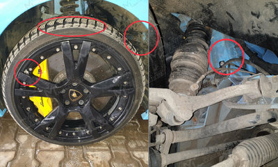

    Колёса, тормоза колёсные арки
    При ДТП подкрылки передних колёс (локеры колёсных арок) были уничтожены. Но, чтобы не покупать новые, восстановили эти, как могли – с помощью «лома, кувалды и какой-то матери». В качестве «припоя» частично использовали крепёж бампера и накладки на педали.
    От столкновения подкрылки не только порвались. Их ещё и размазало по аркам.
    Без подъёмника и частичного разбора проверить рулевую рейку не удалось – по логике её должны были заменить, но она почему-то с запотеванием и по грязи не выглядит новой или б/у от другой машины.
    Но самое интересное здесь другое – на правом фото по середине обведена зона, которой так же досталось от кувалды.
    No comments…
    Резина «есть», еще походит (нет). «Слепили из того, что было» - совсем лысая, как коленка, старая зимняя резина. Уравновесить суперпозицию старой кривой шины и кривого колёсного диска решили добавлением полкило балансировочных грузиков.
