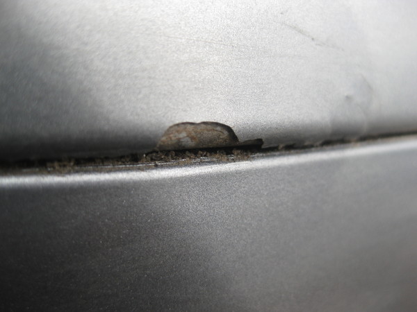

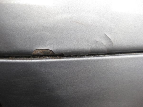

    Фото Ауди А4 переднее и заднее крылья
    Переднее левое крыло
    Заднее левое крыло
    Как думаете?
    Какое крыло прозводитель принял дефектом лакокрасочного покрытия?

    А как Вы думаете, какое крыло они признали производственным дефектом?
  12. rft
    rft Старожил
    22 янв 2007
    7.573
    a4-2.0 q5-2.0t
    думаю нижнее. а верхнее- скол от камня- то есть в сад.......

    Неправильно. Верхнее (переднее крыло) признали производственным дефектом, нижнее (заднее крыло) - механическим повреждением.
    Правда мне специалисты сказали , что оба случая, производственный дефект.

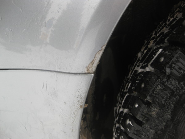

    вообще, нижнее выглядит не как краска отпала, а как делали ремонт и от цинка нет и следа.... такое бывает когда шкурят.. дилер тот же у кого и покупали? если да, то не удивлюсь что перед продажей починяли, потому заводу притензию не могут выкатить...... посмотрите под лаком следы от шкурения в виде паутинок от зерен шкурки есть?
    а откуда на крыле взялся второй слой краска-лак? то же красили что ли? или там только лак отвалился?
    что то смахивает на предпродажную починку...

    А вот что за риски на нижнем снимке??? эти риски на лаке или под ним???

    Думаю, что и заднее и переднее.Хотя у переднего это могло возникнуть от внешних воздействий-от деревянной или пластиковой шетки когда снег или лед отбиваешь из под арки крыла.А вот заднее стопудово внутренняя коррозия-производственный косяк. А вообще картина удивительна. У меня знакомец имеет А6 2007 г.Похожая канитель.Официалы брали машину в покраску. Красили и возвращали обратно. А другой знакомый(жестянщик-маляр) сказал, что вам при покупке нового автов салоне впраивают битую машину. Со спидометром и ПТС для них не проблема. Он сам недавно напоролся на заказнное авто (помоему ФОРД ФОКУС).Ждал три недели. Приехал получать и видит, что дверь передняя крашенная. ОН спец в малярке. Говорит официалам, а че дверь крашенная? Они в отказ. Новье, только пригнали. Он предложил им ковырнуть краски на двери и доказать что крашеная.Если не крашеное заберт с корябинами.А если оно крашенное, то на другую дадут скидалово на 150 000 и комплект резины в придачу. Очканули, замяли тему и дали другое авто! Вот такие бываю случаи!

    Вот еще снимок
  20. Rasch
    Rasch Участник форума
    16 июл 2003
    423
    Audi A4/ ADP1,6 9
    Деланое крыло!!!!!!!!!
