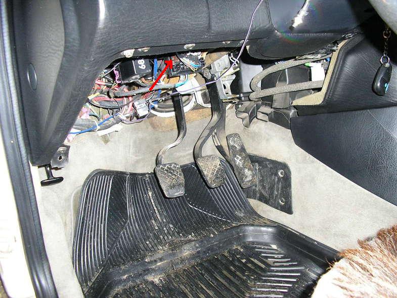

    Доброго времени суток всем , народ подскажите что находится в этом разьеме ( коричневый ) Знаю что туда идут провода освещения бардачка (так как их у меня замкнуло аж предохранитель поплавился ) :shock:
    Может кто ткнет в схему.
    Заменил все предохоранители (все проверил что нужно было заменил)
    Машина заводится и глохнет , искра есть , бензанасос жужжит и выключается ,когда зажигание включаю. Смотрю в моник - когда заводишь форсунка распыляет только "один раз" потом двигатель глохнет , если лить бензин прямо в моник в момент зажигания машина работает. Может ли быть в этом виновато реле бензанасоса ? Поделитесь опытом
    Спасибо .

    1 проверь проводку что идет на подсветку пепельницы и бардачка, у пепельницы часто провод переламывается, т.к. дергают её туда-сюда.
    2 если перегорел 12 предохранитель - проверь косу проводов что идет на моновпрыск. часто это коса лежит на клапанной крышке, изоляция перегревается, дубеет, отваливается вот тут и возникает КЗ (у меня так было на своей, прадв у меня карб, но это ничего не меняет)

    Так у меня уже случилось КЗ провода подсветки бордачка замкнуло , да так что предохранитель вплавился аж (хотя соотвецтвовал номиналу 5А стоял ). Сами провода подсветки бордочка поплавились =( и поплавили некоторые провода в коричневом разьеме (что на фотке сверху ) распустил косу вроде все заизолировал. сгоревшие провода убрал,но все равно не могу завести симптомы теже
    Насос начинает работать (как до этого было жужжит 3 сек останавливается )
    Двигатель схватывает ( смотрю на форсунку - распыляет)
    Глохнет.
    Если лить бензин по чуть чуть прямо в моник то работает двигатель.
    Вот не могу понять ..что еще могло сгореть и в чем причина может быть
    Читал что такое поведение может вызывать не исправный коммутатор , так ли это и как это можно проверить ?
