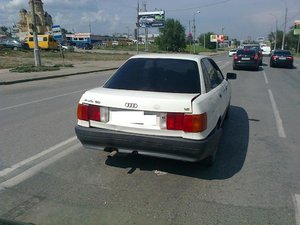

    Как наиболее "безболезненно" вернуть геометрию связки багажник-крышка багажника изначально для возможности вскрытия?

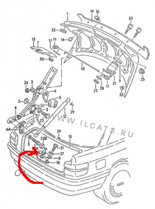

    Поясню.... За бампером не видно, что нижняя часть багажника от удара поведена по оси почти на 90 градусов (как показано на втором рисунке) От этого нижняя часть (не знаю как назвать... фартук?) с кронштейном замка -8 (на рис 2) заблокировала замок крышки багажника -7 (рис 2). Т.е. для открытия надо "вытянуть" крышку вместе с нижней частью в положение близкое к штатному (это если попутно не сбита тяга замка). Геометрия самой крышки почти не нарушена, за исключением вмятины. Плюс, как ни странно!!!, после удара такой силы (его в основном приняли бампер и нижняя часть багажника), почти не пострадало лакокрасочное покрытие. Как сделать это аккуратно?

    Так или иначе, для начала, багажник надо вскрывать. Думаю, всё равно, готовится к покраске крышки.
    Крышка, насколько видно на фото, поведена(согнута по линии ламп подсветки номера). Прилагая усилия внутрь/вверх, попытаться открыть багажник. Если не поможет, можно попробовать добраться до замка через дно багажника(там должна быть большая круглая пластиковая заглушка), будет мешаться хлам на полу и коврик.
    После открытия багажника, снимаем бампер и оцениваем ущерб...

    Главное, что крылья задние в норме все остальное делается. Замок нижняя его часть не был убит. Нижний фартук судя по ранениям бампера наверное замят. Оптика целая.

    Спасибо всем отозвавшимся! Оптика вся бита, просто с этого ракурса не видно, или треснута (внутренние фонари). Крышка поведена сверху, по горизонтальной плоскости, но визуально совсем не заметно (только внутри на ребре жёсткости трещина в лако-красочном покрытии выдаёт). Через багажник (отверстие) подобраться нереально - он (багажник) в полном комплекте, с полкой, а под ней запаской и массой(!) весомых ЗиПов, плюс, думаю, эту полку саму зажало не по-детски. Думаю при ударе полка тоже послужила своеобразным ребром жёсткости.
    Замок заблокирован в гнезде мёртво. У меня была мысль приспособить "лапы" - зацепы по бокам крышки и растяжкой вернуть хоть на немного, близко к стандартному положению. Но опасаюсь, что эти бока и поведутся возле лап, т.е. сделаю "крылья чайки". А по замыслу оттянуть крышку вместе с задним элементом. На рисунке покажу его вывернувшуюся часть[​IMG]
