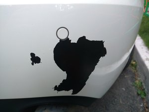

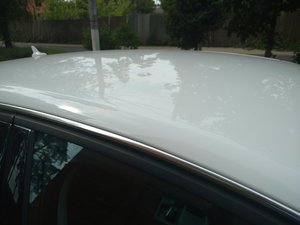

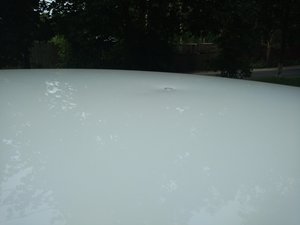

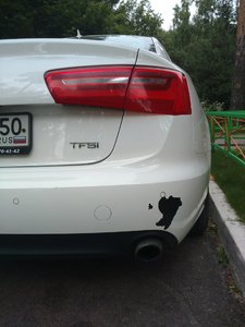

    Уважаемые партнеры клуба и одноклубники, ищется место где можно отремонтировать/покрасить бампер и крышу Audi A6 C7. Сначала какие-то добрые люди видимо бросили чем-то тяжеленьким мне по крыше, в результате чего образовалась небольшая, но неприятная вмятинка, площадью 3-4 см и скол. Потом заехав на мойку, "оч.умелая" мойщица умудрилась снять мне лкп площадью сантиметров 10-15 с заднего бампера, который был в заводской краске. :shock:
    Фото прилагаю. Просьба партнеров клуба скинуть предложения по двум моим проблемам (крыша - ремонт+покраска, бампер - покраска) с ориентировочными ценами "под ключ". Помощь одноклубников в виде советов по выбору сервисов также приветствуются!
    P.s. КАСКО нет, хочется конечно сделать относительно недорого, но качественно! :shuffle:
    Заранее Большое спасибо всем откликнувшимся!

    Если делать качественно, материалами dupont то например так.
    Крыша 1.5 детали:
    Работа 7500Р
    Материалы 4500Р
    Снятие/установка ветрового стекла 3000Р (если есть трещины, может лопнуть)
    Бампер полный окрас со снятием старых материалов до пластика:
    Работа 6000Р
    Материалы 3000Р
    Снятие/установка 2000Р

    бампер задний без грунта покрашен, вы первый хозяин машины или возможно его ( бампер ) уже красили спецы...

    Я первый и единственный владелец, покупал авто новым у оф.дилера. Меня тоже смутило, что нет грунта, но так как я слабо разбираюсь в таких вещах, подумал, что может так и красят на заводе...
    Позвонил дилеру на счет локального ремонта перед продажей (ну типа может при транспортировке где царапнули), мне ответили, что по базе авто не ремонтировалось и мне бы об этом сообщили, если что.
    Может мне предъявить претензии дилеру? Хотя мне они по телефону сказали, что на ЛКП якобы гарантия два года, перекрасок не было и тд... То есть к ним обращаться бесполезно.
    P.s. машине уже три года.

    Пластик может краситься сразу после нанесения праймера,а они ,в основном,бесцветные.Так же и грунты по пластику м.б. бесцветные.И еще,лкп может отвалиться вместе с грунтом,а не только отдельно от него.Зачастую пластики сами по себе"жирные" и поэтому не стоит удивляться,что порой лкп отваливается вместе с грунтом.
