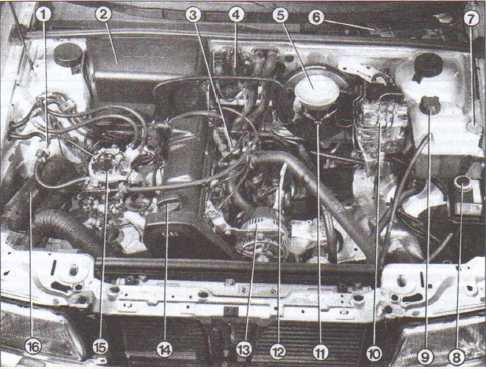

    Итак, Ауди 80 В4. Кузов.
    Вернее, даже не кузов, а одно место в перегородке моторного отсека - там, где стоит аккумулятор.
    Даю фото для наглядности -
    Аккумулятор закрыт крышкой под №2. Если ее снять - прямо над аккумулятором расположен ряд продольных отверстий на всю ширину полки под АКБ.
    Вопрос прост - ЗАЧЕМ?
    Подоплеку разъясню позже. Сначала послушаю предположения. [​IMG]

    Не. [​IMG] Водород отводится через трубочку в сливное отверстие - то, что за правым передним колесом.
    Еще варианты. Зачем там дырки, ёпта? :spy:

    Провода к АКБ там подходят сбоку, причем через уплотнительные резинки. В ребрах площадки под АКБ есть вырез под плюсовую резинку, и она вставляются туда эдак плотненько... И заподлицо с ребрами. Минусовая клемма прикручена к перегородке возле АКБ.
    В общем, когда крышка одета - она наглухо закрывает аккумулятор от движка. И, кстати - она полностью закрывает эти дырки.
    По краю крышки наклеен мягкий уплотнитель - он прилегает к перегородке намертво...
    Так зачем же, сцуко, немцы оставили те дырки со стороны улицы? :chainik:

    Раз уж по кузову пошли, вопрос на засыпку:
    для чего заглушка №16 на Б3, Б4.
    Она ровно по центру, закрывает отверстие, сразу под "кольцами" над номером, просверлено вверх
    у меня есть предположение (озвучивал ранее), но оно не из того века :laugh:

    заглушка по стрелке на фото, думаю вряд ли вентиляция
  16. Woffka
    Woffka Старожил
    9 апр 2011
    12.391
    Казахстан
    A80 B4 ABT 2.0 92г
    Это совсем другое место, чем на первой картинке.
    То, что на первой картинке - то нижний край крышки. И заглушек таких там с пяток. :nod:
