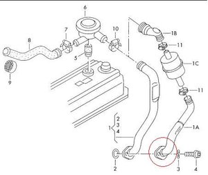

    Сегодня решил заняться системой ВКГ. Снял трубку 1a, нижняя её часть оказалась вся в трещинах. Посмотрел, повертел, решил поставить обратно. В процессе обратной установки она начала крошиться и некоторое количество пластика попало в дрыгатель. Вот теперь думаю: расстраиваться или нет? Если всё это дело провалилось в картер, то переживать не стоит, т.к. маслонасос со своей сеткой никуда это не пустит? Прав я или нет?

    Правильно мыслишь - все говно будет на сетке маслоприемника (его конструкция такова что туда ошметки затягивает и там они и остаются) . Так что со временем будет непроходимость прямой кишки .

    Завтра нужно около 300 км. проехать, по приезду плановая замена масла. Верю в то, что ничего криминального не случится.

    как раз будеш менять масло сними поддон, промоеш поддон и маслоприемник.
