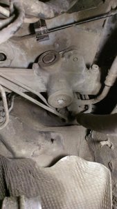

    Ребят, привет! В С5 рейку сам подтягивал кто?
    А то я что-то нихрена не разобрался, что крутить....

    Ее надо снимать, высверливать стопорные засечки и потом только подтягивать и опять ставить стопорные засечки!

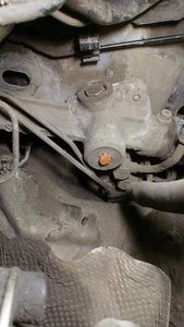

    Я понял, почему нифига не понял.
    Полагаю у меня этот самый болт регулировочный кто-то в своё время сорвал и аккуратно заткнул какой-то оранжевой шняжкой.
    Блин, что делать-то теперь? Резьбу нарезать и новый болт вкручивать?

    как же у тебя всё навиду и доступно)) на в6 его только на ощупь определишь)
    мне кажется, что тебе её снимать в любом случае) могу показать свою старую, поймешь суть механизма. может и из моей выкрутишь эту регулировочную часть и себе вкрутишь

    Это не болт!
    Это все и есть регулировочная частьчервика рулевой рейки, а отломали только выступ под ключ! Потому как хотели не снимая рейки подтянуть
    Насечки-риски видешь? Присмотрись повнимательнее некоторые из них более глубокие-законтренные! Вот эти места и надо подсверливать что бы вкрутить опору червяка, а потом обратно законтрить зубилом-керном

    Ааааааа, вот оно что! Тогда из димкиной вытащу и себе вкручу.
    По идее всё должно получиться, даже не снимая рейки.
