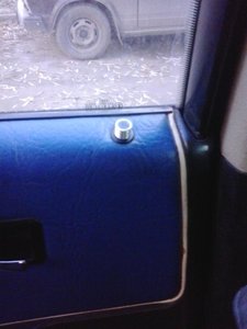

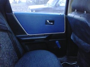

    под картой или на стойке которая?если под картой то нельзя её снять пока дверь закрыта
    выхожу на брелок клац,правая откр.,а моя фиг,я ключиком попробовал,та пимпочка в двери у стекла шевилилась,но видно соскочила и перестала,я ту пимпачку рукой,а она не тянется вверх

    да фиг бы с ним,я руками не могу
    не вариант,у Пашка тоже есть(ща фотку сделаю и положу)

    вот моя обшива,как это ломать,потом переклеивать много времени и переделывать придётся все 4.
    и пимпочка на другой фотке которая не тянется

    открутить не проблема Но тяга там внутри на сантим наверно и дырдочка 7-8мм всего,я прям за фишку пробовал пассатижами,чуть тянет но как отпустишь отпружинивает назад

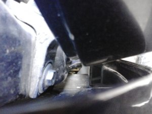

    специально для тебя
    http://www.drive2.ru/cars/audi/80/80_b3/revolver1858/journal/4062246863888690568/
    Описание проблемы: дверь не открывается ни снаружи, ни изнутри.
    Возможные причины:
    — заклинил дверной замок;
    — соскочил или порвался тросик открывания двери.
    Вариант решения проблемы:
    Рассмотрим вариант открывания передней (водительской или пассажирской двери).
    Заднюю дверь мы при этом снимать не будем.
    Вот так выглядит дверной замок в закрытом положении.
    [​IMG]Пример: дверной замок Audi 80 B4 задней правой двери
    Смысл в том, чтобы опустить язычок замка вниз, как показано на следующем фото специальным приспособлением, изготовленным самостоятельно.
    [​IMG]Изготовленный крючок из стальной оцинкованной проволоки
    Чтобы пролезть к замку захлопнувшейся двери, нужно открыть заднюю дверь вот так:
    и попробовать попасть изготовленной приспособой в образовавшуюся щель между дверьми под "грибком" на стойке:
    Сама приспособа у меня представляет отрезок крепкой трудногнущейся проволоки диаметром ~2-2.5 мм, с одного конца загнутой в виде крючка. Также со стороны крючка проволока изогнута в двух полскостях, как показано на фото, повторяя расположение дверного замка в проеме и конфигурацию центральной стойки кузова, чтобы было возможным попасть крючком на язычок дверного замка.
    Просовывать проволку удобнее снизу, и в таком положении ее удобнее поворачивать вокруг своей оси, вторым, отогнутым для удобства, концом.
    Вся проблема замка кроется в его износе. У меня износилась пластинка с крючком, отпирающая язычок замка, и, следовательно, саму дверь.
    Визуально там все в порядке, однако, со стороны крючка имеется небольой люфт (в месте прилагания усилия от тросика двери). Смазывание и промывка WD-40 совершенно не помогает — замок заклинивает снова. Решение проблемы — замена замка.
