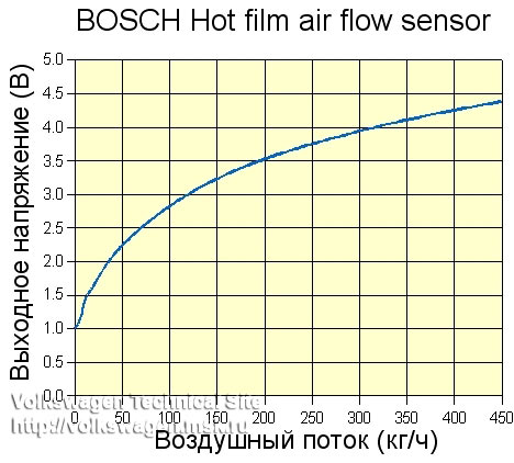

    Почитал, повникал. Очень познавательный материал, ибо я не представлял себе, как работает вообще современный ДМРВ (знал только тот, что в начале той темы по ссылке и всё).
    Всё замечательно, ткните провод туда тыры-пыры и проверьте напругу на контакте номер 5...и опа, а у меня 4х контактная фишка...:shock:
    Вот такие дела:)

    у тебя "1" контакт, это "2" там, т.к. там приведена схема, для ДМРВ с датчиком температуры
