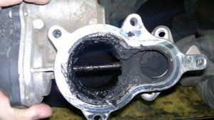

    Фото засранного клапана EGR в студию...

    коллектор откручивал?-клапан это понятное дело!
    у меня только предлстоит-купил прокладки комплект, жду когда приедет вакуумный клапан заслонок впускного коллектора!-ты у себя проверял его работу?
    так же думаю почистить или сразу поменять электромагнитный вакуумный управляющий клапан!
    у тебя машина с сажевиком? какой год и буквы двигателя?
    у меня прежний хозяин весь этот модуль заслонки-клапана ЕГР менял на новый, в родном шестерни привода были слизаны-так что проверь как там у тебя дела внутри!

    Без сажевика, 2008год, BRE/
    Коллектор не откручивал, вакуумный клапан заслонок впускного коллектора не проверял.
    Подключал диагностику, проверял работу форсунок, льют все в норме. Обороты стоят как вкопанные. Ошибок нет.
    А вообще давай создай тему , например "Двухлитровые трактора".

    коллектор зря не стал чистить сразу! в нем параши всегда в разы поболе чем на заслонке и клапане
    завтра-послезавтра придет мне новый вакуумный клапан и полезу снимать ноздри движке
