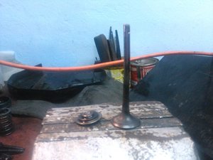

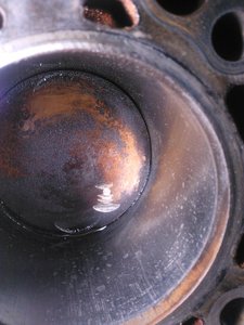

    Парни, снял стучащую голову, в итоге - сломан 1 клапан, почему сломан, не понимаю, при сборке какой-то 1 клапан туговато ходил в направляющей, но ходил, может быть это он и был, теперь не выяснишь. Побило поршень, но не критично. В голове все в норме, седло не покоцано. Теперь думаю как быть - менять все клапана, гидрики и направляхи и опять врюхаться на 20тр нет возможности и желания, наверное поменяю этот клапан, направляющую и просевшие гидрики и на этом всё. Вот прокладку под голову думаю, новую ставить или эту можно оставить? она железная, кажется что можно её и оставить, фигли выкидывать бабло опять.

    Макс, прокладку советуешь все-таки заменить? несмотря на то, что железная? она 4-слойная.
    Завтра куплю клапан, попробую, как он в направляхе ходит, если норм, то буду собирать, если тяжело, то к мотористу голову на перепрессовку направляхи.
    Почему его поломало не понимаю, многие говорят - неправильно собрал, я сразу таких посылаю :) 2 дня машина работала как часы, все мы правильно собрали, мог ли гидрик заклинить с такими последствиями? сейчас клапан кривой, может быть он был немного дефектный и когда я собриал головы именно он туго ходил в направляхе, потому как был немного кривой? или навправляха кривая
  17. ligamen
    ligamen Участник форума
    2 апр 2013
    198
    a4/b6 1.8t 01г
    прокладку однозначно менять...
  18. axenovmisha
    axenovmisha Старожил
    18 окт 2010
    5.877
    А6 Avant 2.5 AKE Q
    Вить, ну у нас же не форум автослесарей и мотористов!!! Чего писать если люди не знают....
  19. Александр 32
    Александр 32 Участник форума
    11 окт 2011
    416
    Audi A6 C5 1.8T
    Мое мнение, что если клапан туго ходил в направляющей, то это могло привести к его подвисанию, что в свою очередь могло вызвать встречу клапана и поршня со всеми вытекающими. Наверно лучше поменять клапан, гидрик, прокладку на новые, чтоб потом не думалось, а направляющую надо смотреть.
