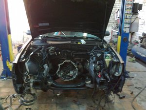

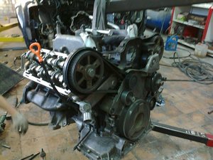

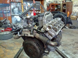

    Сегодня занесли двигатель... Чистый как котовые яйца, Лешка обещает что так и жить в чистоте будет.... Мне даже оттащили машину и моторный отсек помыли с керхера... Завтра будут заменены все подушки в подрамнике, на коробке, а то поддергивала немного при переключениях, заодно сняли сегодня кулаки поворотные... Будут стоять роудовские, и враньё что у роуда другие рычаги! Один в один теже... Так же встанут супорта роудовские четырехколодочные... Я заодно проложил пластиковые шланги для пневмы в моторном отсеке...
    И на эти супорта одеваются 16е диски, что оказалось для меня приятным открытием, ибо пока у меня не было роудовского обвеса 215/65/16 подтирало крылья на кочках на трассе ))) А то уже приценивался к 18й зимней резине...
    Кстати по поводу поломки моего мотора в марте, вспомним мой потом
    http://www.audi-club.ru/forum/showthread.php?p=8290663#post8290663
    Ток вот тогда после трех дней у меня кусок рокера попал между зубами шестерен в голове, все сделали, восстановили и ездил я еще пол года до марта, в марте у меня почемуто размолотило шестерню коленвала цепи масленого насоса, и сейчас мы грешили на тех кто собирал мотор, возможно что цепь плохо натянули, но при вскрытии масляного насоса нашли кусок шестерни и рокера, видимо он попал в насос заклинил его, а в следствии остановки цепи размолотили звездочку....
    Вот так вот!!!
    Так что если у меня с мотором все будет так же как и началось, будем с Лешкой разговаривать по поводу ценовой политики для постоянных клубней Брянска.... Так сказать клубный автосервис!
