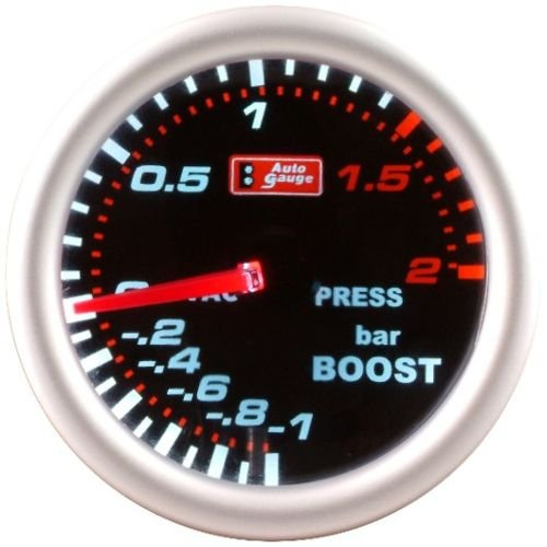

    Вакууммометр- это что? Если датчик давления турбы, то у меня есть такой, можем те его внедрить.:nod:

    Да не, вот такой.

    Насколько мне видно-это датчик наддува..а вакуометр-это немного другое..
    пусть у тя валяется,может ещё куда примастыришь):lol: или мне)

    Пизд... ты глумная!:D Он и разряжение измеряет и дырку во впуске покажет! :umnik:
    Короче чудо прибор.

    A4/B5 1.9 Tdi 2000
    чай-кофе делает?
    у тебя опыт был установки такой штуки?

    Конечно, я как чувствую что машин плохо едет, так его сразу внедряю. Только узнай какое давление надува для твоего двига нормальное, отчего плясать?:shock:
