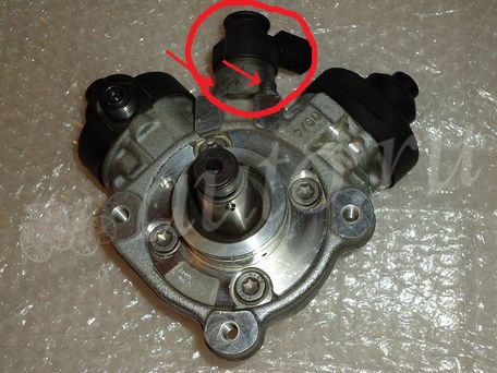

    На счет масла незнаю его вроде как не меняют только если по акции, а вот на счет тнвд я бы снял с него клапан и посмотрел наличие стружки. Я так и попал на топливную, а форсунки стоят от 14 до 22т.

    производитель коробки zf рекомендует замену масла раз в 100 000
    я буду сам менять
    как снять этот клапан можно поподробнее

    Поищу сейчас, на счет ZF в курсе что рекомендует тоже хочу поменять.
