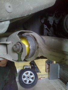

    Я себе сегодня поставил сайлентблоки полиуретановые на кривой рычаг! Ну что сказать при большом профиле резины а у меня сейчас зима 215/65 16К, кстати в арки А6 больше не влезет, у меня сейчас до верхних рычагов палец не лезет! подкрылки укреплял, все закручивал, но все равно при полном вывороте цепляется, лето было 215/60 r16 это самый оптимальный вариант...
    Так вот про сайлентблоки, реально стало лучше, думаю если профиль будет меньше будет жестко (типа спорт) а с моим большим профилем получается устойчивость лучше, но вот лежачие уже на сотне не могу пройти мягко! т.е. при резком ударе нет большого хода колеса, у белее сильно чувствуется удар...

    сколько денег??? каким макаром выпресовывал и запресовывал??

    у витьки чуть больше тыши за 1шт!
    Выпресовывали пресом 25т, легко и просто....

    Да, 1100 стоит сайлент, дороже оригинала, посмотрим сколько оно теперь отходит, я слышал отзывы, что отславивается металл от полиуретана, но вот теперь и проверим как оно на деле

    Ну если у меня будет держаться, то у других точно все будет ок! Щас только зима наступит и механика заменит акпп... тесты будут жесткие...
