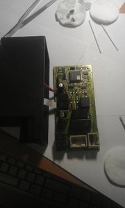

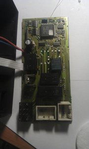

    нужен вакуумный насос для audi a4b5. фото прилагаются.:)
      59,1 КБ
      491
      43,7 КБ
      529

    Нужен насос ЦЗ в сборе или только плата? И что у тебя сломалось?
  7. Unlaif
    Unlaif Новичок
    21 май 2012
    14
    В поиске
    Окислилась плата. я купил машину уже с неработающим блоком поэтому сказать конкретно что с ним.
  8. Unlaif
    Unlaif Новичок
    21 май 2012
    14
    В поиске
    я бы для начала поменял плату а потом уже дальше смотрел.
  9. cidorov
    cidorov Завсегдатай
    27 авг 2010
    625
    Audi A4/b5 1.8TQ 01 AWM
    А я бы для начала продиагностировал через vag com центр замок.Попробуй очистить плату спиртом.Если vag com его не видит, то тогда проблема в плате. Проверь разбери сам насос из графита(крыльчатка должна быть целой).Если крыльчатка разбита, а блок недиагностируется, ищи блок цз в сборе желательно с таким же номером(буквой в конце).

    не говори ерунды, освещением управляет плата в насосе. У меня была такая же беда, как и у ТС, но у меня езе и ножки процесеров овталились по корень некоторые...купил на днях б/у с хорошем состоянии...дорого конечно, но у нас в городе их наверно уже нет...
