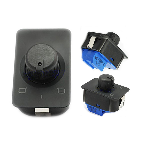

На самом джойстике номер 4B0 959 551. В Existe не пробивается и не показывает аналог. Если кто точно знает аналог и его номер - буду премного благодарен.
Проблема решена самостоятельно. Номер аналогичного джойстика - 4B0 959 565 A01C Номер крышки от него (если не снимите крышку от старого) - 4B0 959 557 B98 Сбор-разбор самостоятельно - 10 минут.
