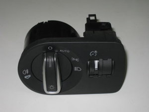

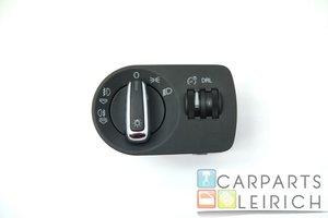

    Жень, ты может знаешь: В ТТС, оснащенной датчиком света, есть на блоке управления фарами кнопка включения и выключения DLR?
    У меня есть такая, но у меня нет режима AUTO.
    Ниже на фото я привел пример.
      12,3 КБ
      65
      31,1 КБ
      59

    Можно я? На первом фото ручка от ттрс, имхо, т.к. нет символа передних птф.
    На моей тт с датчиком света/дождя был выключатель (колесико) дхо.
    В то же время выбирая сейчас ттс видел выключатель без колесика дхо.
    И в каждом варианте еще может присутствовать кнопка каминг хоум/ливинг хоум.
    Как-то так :hi:

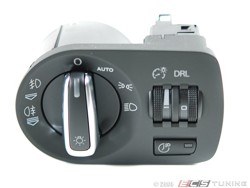

    По ручкам ясно. Вот каминг хоум и ливинг хоум - это когда после выключения фары еще горят несколько секунд, а потом гаснут и наоборот. Правильно понял?
    Скинь фото, как выглядит эта кнопка каминг хоум, плииииз

    вот такой переключатель у мну был

    Ого! Ништяк. Эта функция, как я и понял, верно? Подойдет ли она к любому авто?

    да, длительность включенного света регулируется ваг-комом.
    возможно подойдет. в 09 блоке есть возможность кодирования этой функцией.
    ну и, безусловно, она будет работать только при наличии датчика света, т.к. провожает и встречает машина, когда темно.
