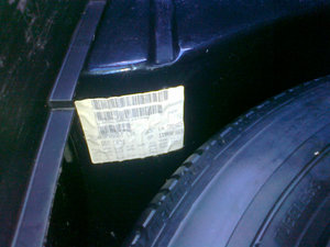

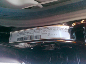

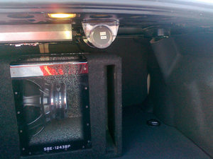

    В общем пришли фотки от продавца псковской машины. Впечатления: :shock::rollingeyes::lol: пара фоток для опознания во вложении

    выложил. Да, сам, но он не везде попал)). Сделал фото своей машины и переслал ему. Адекватный продавец, похоже сам не знает что с машиной было :(

    а что тебя в этих фотках так рассмешило\озадачило? сабвуфер?

    тебе стикер, который был в воде не понравился?

    Не, ему не понра надпись Пассат в нише багажника и там же надписи типа АЕВ :laugh:

    да, я щепитильный. С одной стороны клево же владеть и пассатом и а4 одновременно? А с другой мне одному две машины слишком много :laugh:

    У нас кстати менты пенты всегда проверяют этот стикер в багажнике при постановке/снятии...

    по идее он не обязательный, мало ли что с ним могло случиться, сдернули, например, когда запаску высовывали, он же бумажный. Я уже видел машины вобще без его следов, или с сильно затертым и плесневелым стикером. Но тут вобще ахтунг. Рас****яйство слесарей полнейшее :rollingeyes: Мало того что не от той машины нишу вварили, так еще и стикер оторвать не удосужились. Кстати он с левой стороны, а на а4 должен быть с правой...
