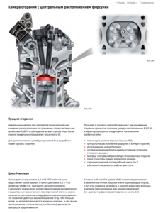

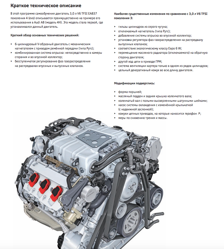

    нет, это #компрессорнаясрань gen4 evo.
    ea839 имеет непосредственный впрыск в центр камеры и не имеет 2 ряда форсунок
    ps: ознакомься с ssp 665, многие вопросы отпадут. ea837 древний, как говно мамонта, улучшать его было бесполезно.
