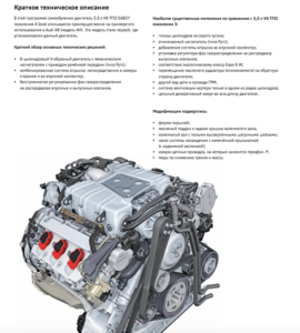

    с 2013г на gen2 этого мотора (ea837) вроде тоже чугунные гильзы

    толщиной 1(!) мм (ssp 624) :rofl:
    нагнетатель twinscroll в развале, форсунки непосредственного впрыска в центре камеры сгорания и сама конструкция блока/гбц моторов ea839 не оставляют шансов 837 серии. почти десятилетняя технологическая пропасть)
