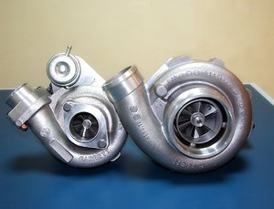

    Вот купили себе турбинку Гарретт GT40R/42R Hybrid наша та , что побольше,Слева GT28RS для 1.8Т:rzunimagu
    Какие есть мнения!!!

    А на сколько она дуть лучше будет? :shock:

    Ооо, эту же фотку Олег в Турбогараже выкладывал... Это вы штоль одни из первых трех тестпилотов ?))

    Dip-72, на каких мозгах собираетесь 700-сотсильной турбиной управлять?
    И какой коллектор выпускной будет?

    Если эта волына будет стоять на 2.2 то диапазон работы будет катастрофически узкий, как на S1, тока там если не изменяет память кулачок секвентальный стоит и "провалиться" меньше шансов, чем на обычной КПП :D
    Кстати 2-е 28-х на 2.7Т -тоже неплохо...

    YanRS, Nira ... + Engine management system,вообщето турбина 800-850ти сильная! Выпускной коллектор будет вариться.
    MОNK, надеюсь с диапазоном всё будет в порядке. Да и коробка не обычная))

    YanRS, Будем ставить комп Шведской фирмы называется NIRA ..., коробка сборная из трёх, с мех блокировкой главного дифференциала и должна держать 700+. Сталь Немецкая, фирма гарантирует качество, про марку стали даже не спросил.
    варить будут не в Украине.
    Все комплектующие уже закуплены , надеюсь менять ничего не придётся.
    Спасибо за репу !!!
    В этой теме хотел бы узнать Ваше мнение, не ошибся ли я в выборе турбины!! мощность 700+
    Подробности проекта не хотел бы разглашать до тех пора пока он не будет закончен. Чтоб не сглазить!!!

    для драга турбина нормальная, но под нее надо низ мотора серьезно готовить, да и ГБЦ. Для такой турбины я бы подумал над строкером.
    В принципе сил 600 должны снять с хорошим бюджетом.

    Полное название GT4094R.
    Это горчая
    часть от ГТ40 с холодной крыльчаткой 94мм от гт42.
    Горяие хаузинги 0.95.
    Мощность до 850лс.
    Turbine
    -Wheel: 77mm w/ 78trim
    -Housing: .95 ar,
    Compressor
    -Wheel: 94mm w/ 56 trim
    -Housing: .80 ar
    Почему только 600??
    С ГБЦ всё впорядке(портинг,валы,пружины,компенсаторы, .....)
    С Низом всё ОК!!
    По впуску тоже всё ОК!!!
    Про бюджет не сыпте соль на открытую рану!!)))

    есть статистика, что штатные ГБЦ даже с портингом и на злых валах не очень способны пропускать воздуха более чем на 600 сил. То есть 650 можно получить горкой, а вот 650 хорошей кривой - навряд ли.
    Горячий хаузинг 0,94 говорит, что телега будет ехать с 5000 минимум.
    Кстати, мы на гаррете 3076 и горячем хаузинге 0.64 лага в принципе особого не испытываем, но у нас и объем побольше, а это, судя по наблюдениям, очень много значит.

    какую турбину Вы бы посоветовали на 700+???? И какую ГБЦ и БЦ!!!!???а меньше 5000 и не получится трогаться с 7000 упала до 5000 и потом меньше 5000 не будет ни как ,отсечка больше 8000, а турбодизельный блок особо не покрутишь. И момент всё будет ломать!!
    Garrett GT3076R (aka GT30R)
    Турбина GT30R с двойным шарикоподшипником.
    Большой компрессорный хаузинг типа T04E со входом 4.0 и выходом 2.0 дюймов.
    Турбина имеет потенциал 450-550лс в зависимости от A/R.

    Именно эту и посоветовал бы. Но! Но весь вопрос в железе, а не в турбине. Оно является ограничителем.
    У нас турбодизельный блок и колено крутится без вопросов до 7500.
