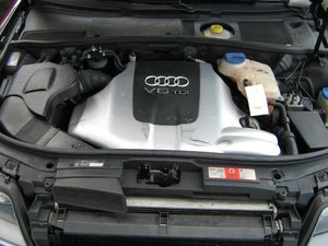

  18. vinticquattro
    vinticquattro Bad e-mail
    3 дек 2008
    192
    A4 3.0TDI Q 2008г.
    Ответ: КУПИЛ!
    А какой движок?Шильдика не видно.Цвет класс,диски на 18 S-Line супер!Молодец!!
  19. О 219 ТВ 86
    О 219 ТВ 86 Завсегдатай
    17 май 2008
    604
    Allroad 2.5TD 05
    Ответ: КУПИЛ!
    2,5 TDI, 163 л.с., СПАСИБО!
