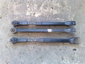

    В связи с установкой пружин с занижением пришлось изготовить задние поперечные рычаги регулируемыми.
    Новые в нете стоили около 20000 а изготовление самодельных обошлось в 2500

    Чернил сегодня шпильки которые мне изготовили для регулировки задних рычагов.
    Поместил их в ортофосфорную кислоту-подержал там часок а потом промыв проточной водой поместил в масло.
    Результат получился прикольный!
