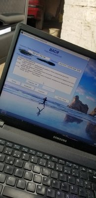

Купил себе Audi a6c5 2.5 и вышла ошибка по акпп
Тема в разделе "Ремонт Ауди", создана пользователем id576745178, 14 апр 2023.
  1. id576745178
    id576745178 Новичок
    14 апр 2023
    5
    Подскажите ребята в чем может возникнуть проблема?
    Audi a6c5 2.5 Акпп

    Проблема только на 4 передаче
  7. id576745178
    id576745178 Новичок
    14 апр 2023
    5
    До 4 передачи все отлично работает ,как зайти на 4 передачу поднимает обороты и рывками пытается включить его

    Появление в блоке управления АКП ошибки 17114 Р0730-35-10 в 99% случаев связано с механической неисправностью внутри АКП. Обычно ломается (трещина) корпус, где фрикционы. Или поршень. В Вашем случае требуется ехать в автосервис, где занимаются АКП. https://www.atpshop.ru/transmissions/5hp19-01v-177.html это ссылка на запчасти для Вашей АКП, чтобы понимали порядок цен. В принципе АКП старая, ремонтировать её уже давно научились.
