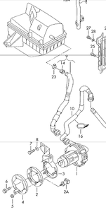

    Доброго времени суток, купил я на выходных авто, все хорошо приятно, конечно нужно покрасить всю, поменять масло, ну и так по мелочи что видел это ПТФ сделать, фары полирнуть. Начал менять масло в ДВС, открутил ащиту, и на меня вывалился кусок узкой гофры, посмотрел от куда она, что это и с чем его едят не знаю. посмотрите на фото(под цифрой 1), еще там идет шланг (под цифрой 2) рядом и у него протертость есть, скажите от чего это, и что делать с гофрой? еще на щитке приборов, есть место под верхний дисплей, панелька там матовая, все дисплеи на приборке глянцевые, это от скудной комплектации там нет ничего или у меня что-то не работает?

    это не штекер, это датчик с штекером =) температуру забортную показывать. =)

    Посмотрел в ETKA - думается, что это насос вторичного воздуха. Похож, однако. Зачем оно - не в курсе, похоже, что воздух подкачивает в воздушный фильтр...

    трубка твоя видимо под цифрой 9 обозначена и должна уходить по подкрылку к воздушному фильтру.
