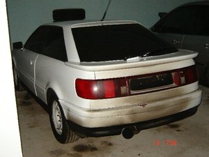

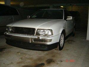

    А вот и фото.К сожалению грязная.

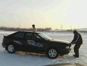

    А это северная.После того,как выяснилось,что номер кузова перебит,использовал букву S по назначению.Машинке досталось:)

    северная вообще мертвяк нах!
  11. pavlenty
    pavlenty Живу я здесь
    1 янв 2003
    2.121
    RS6 4F, Coupe B4
    Ответ: Купил мечту-S2!
    Ох.. извините меня за то что щас скажу...
    мне как раз было интересно кто ее купил.
    но вобщем пусть ты будешь знать бОльше чем ничего не знать.
    машина бывшего авторушника антохи, изначально белого цвета. давно он ее продал.. и пошла она по рукам. еще у него на ней стояли разные колеса очень долго (ох тяжко торсену) и он не особенно следил за ней. после этого никто особенно ничего с ней и не делал.
    нынешний хозяин машину продавал долго пол года не меньше. за это время ее 2 раза возили на диагностику в один провереный сервис и оба раза отказывались от покупки.
    что там сейчас
    - интеркулера нет. вернее он есть но если посмотреть на кол-во холодной сварки на нем, то считай что нету. лучше уж выкинуть его благо легко снимается т.к. висит на веревочках...
    - то что она покрашена плохо, и то что из под краски уже полезли волдыри, ты и сам наверное видишь.
    - главное. ты на подъемник то ее поднимал? там ковер салона виден снизу. смотри там не провались как-нить :)
    - по двиглу то что наплел скорей всего продавец, что там дохлый расходомер и лямбда. да конено так. но я на 100% уверен что этим не ограничится.
    вобщем. штука в том что ее даж отказались брать как донора для ралли..
    теперь что.. восстанавливай, очень надеюсь, что хватит сил и денег на все это. чтоб получилась нормальное авто.
    поверь я ни в коем случае не издеваюсь. лишь описал проблемы видимые быстрым невооруженным взглядом. и очень надеюсь, что получится нормал авто.
    ждем отчетов.

    Гы-гы, нашелся счастливый покупатель, а я то все гадал кого на это ведро распоганит :D
    Лана, по пунктам.
    1. Это т.н "машина антохи", мое первое свидание с ней (как впрочем и всех сотрудников сервиса) запомнилось навсегда, ибо в рейтинге "хламных сы2" появился явный лидер.
    2. Свидание 2 было не так давно, ее уже продавали. За истекший период ам был окрашен из пылесоса, но при этом дыру в полу никто не заварил. Особенно понравился интеркулер, висящий на проволке и веревочке и заклееный повсеместно настолько, что интеркулером его уже назвать было сложно.
    3. Восстанавливать ее просто нет смысла, мин.бюджет оценивается в 7-8кБ, но правда имея донора можно скроить. Хотя с другой стороны кузов все-таки "не очень".
    4. Не покупали ее на спорт и т.д именно по причине цены, 5кб она ну никак не стоит.

    интересно а отчего может быть дырка в полу?
  18. ВATMAN
    ВATMAN Живу я здесь
    30 сен 2003
    4.974
    RRS Supercharged, Disco 3, Evo VIII, SV650S
    Днище сгнило, по всей видимости. Может сажали авто на пузо, лазили, где не проходит така машинка. Вот и нет оцинковки и вообще ничего. Только коврики на просвет и остались.:unhappy:
  19. RbnTs
    RbnTs Завсегдатай
    9 окт 2003
    980
    Seat + S2 rally
    Мордовороты + злая коррозия быстро делают свое дело. Машина эта неоднократно бита и нехило, при этом толком там никто ничего не восстанавливал. Первое для сы2 - практически нормальное состояние, а вот второе - нехорошо.
