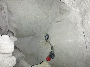

    Короч не решил годать снял колесо, брызнул wd40 откипел вытащил

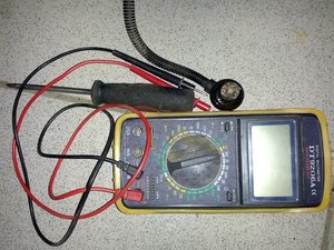

    есть даный мультиметр(на фото) взял у отца как пользоваться особонезнаю, ток сопротивление мерить умею им, мож кто подскажет как им датчик померить, какие параметры нуно выставить на мультиметре
    кстати там фота где дырка куда уходят провада, где их искать? немогу под машину попасть пасатка оч низная, это блин не под семеркой без подъемника лазить ))

    Сопротивление ставь на 2000 Ом или 2 кОм - фиг знает сколько на Ауди, вроде 1.1-1.3 кОм ( 1100 - 1300), если хреновый по любому будет 0 или 1 - конечно сопротивление может подсесть, но не в твоем случае....
