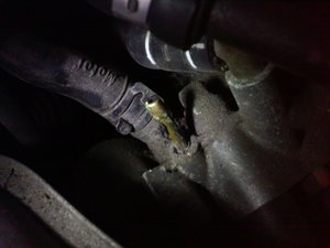

    По номеру 17887 посмотри тоненький вакуумный шланг который управляет подачей вторичного воздуха. в месте где он одевается обычно рвется.
    :hi:
    ТАК ТОЧНО!!!!

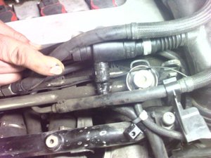

    И ещё есть толстый вакуумный шланг вакуумного мотора АБС.
    В моём случае он тоже оказался порванным.
