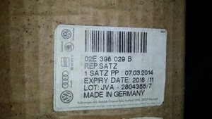

  14. Artist48ru
    Artist48ru Новичок
    10 мар 2014
    74
    A3 1.8T DSG6 07г.
    Вот такое сцепление ставил.
  15. Mefistof
    Mefistof Новичок
    7 ноя 2014
    82
    A3/8P 1.6 09г.
    Надо было мехатроник менять?

    Ооо, твоё сцепление к моей не подходит. У тебя же кватро?
  18. Artist48ru
    Artist48ru Новичок
    10 мар 2014
    74
    A3 1.8T DSG6 07г.
    Нет, передний привод, 1.8 турбо дсг6.
  19. Mefistof
    Mefistof Новичок
    7 ноя 2014
    82
    A3/8P 1.6 09г.
    А у меня DSG7... Вроде как твоя надёжней...
    Для моей коробки другое сцепление нужно.
