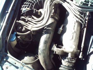

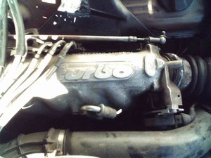

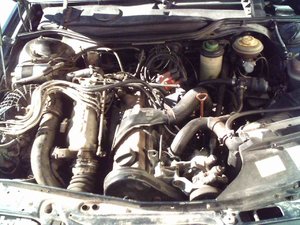

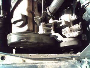

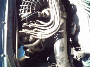

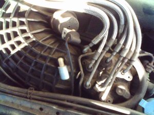

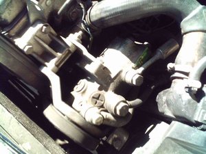

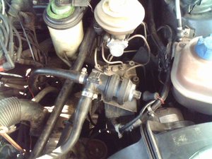

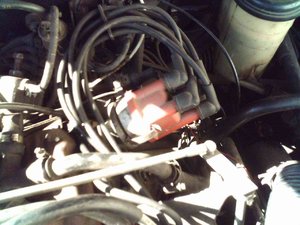

    Привет! Сфоткал движок. Выкладываю! Хотелось бы узнать тип двигателя и еще где ж датчик воды нах-ся (температура).
    Спасибо!

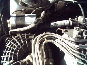

    Далее........

    Ну какой же это NF?? Сам сравни (фотки приложены) - даже общий вид другой, не говоря уж об узлах... Чего уж точно в NF нету, так это того, что на фотке "070506_9". (...если жена на дачу завтра с утра не поедет, подниму капот и сделаю снимки тех же узлов, что у тебя выложены...).
    Имхо - МС это! (жаль - знакомый уехал, у которого 100 авант с таким двиглом)

    Cehan, спасибо за разъяснение. Наконец то увидел отличия. Но что же это за двигл MC? Где про него почитать, сравнить и т.д. Я везде где читал было, что на 1990 год ставились по моему NG, NF. Посмотрю еще раз все твои посты.

    У Вас мотор скорей всего МС, но может быть и KG.
    Напишите, номер двигателя из СТС. В нем зашифрован код мотора.
    МС и КG это 10V Turbo, отличаются системой управления, K-Jetronik, KE-Jetronik (II/III) и т.д.
    З.Ы. У Вас же прям на коллекторе написано "Turbo"
    В МС - 165 л/с
    в КГ - 183 л/ч
    1В - 200 л/с
    2В - около 180
