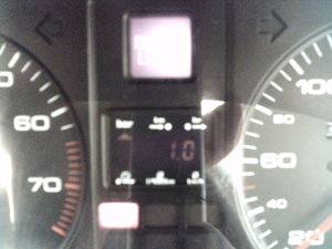

    Хорошие прислал файлики. Все такое же, как на картинках в них. Один к одному. Сейчас проще объяснить. Значит сноска-2 из файла "Панель.pdf", здесь по моему все работает. Сноска-8 там горит только индикатор батареи, а давления масла не горит.Кстати где эта лампочка находится? Еще заметил не показывает температуру воды, интересно где находится датчик?
    Сфоткал с телефона, качество не очень.
