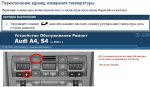

    А вроде как цельсии на фаренгейты можно менять одновременным нажатием стрелочки рецеркуляции воздуха и водительского +... или -...
    Попробуй точно не помню...
    У меня так оно меняется...

    Поздравляю. Отличная машинка, и цвет классный, фаренгейты в градусы даж в книжечке по эксплуатац написано, с милями скоро займусь, У нас какраз такая же машинка только цвет другой. Повторюсь про градусы и фаренгейты (см рис.).
