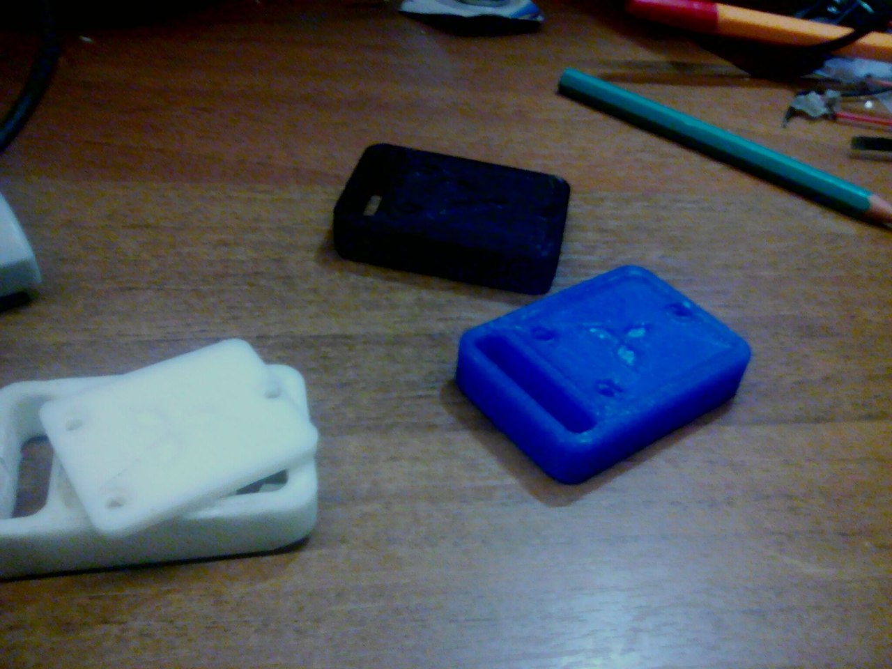

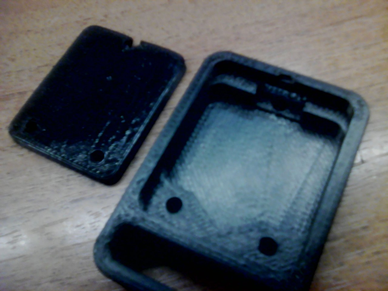

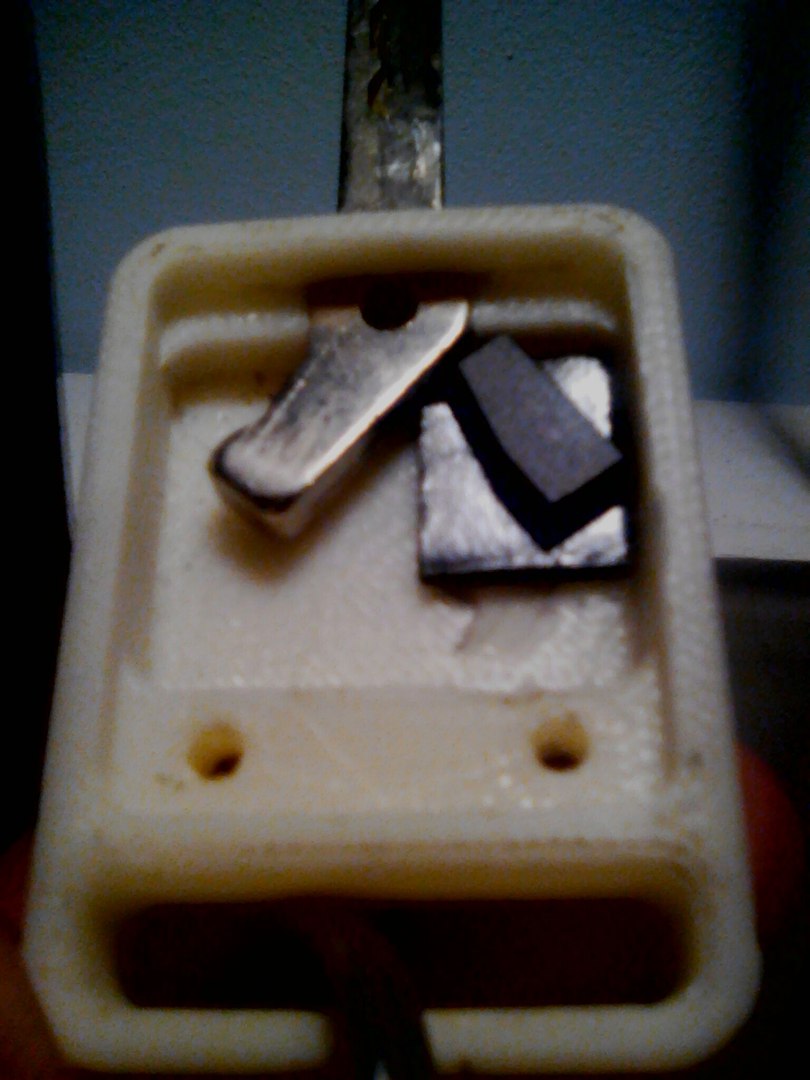

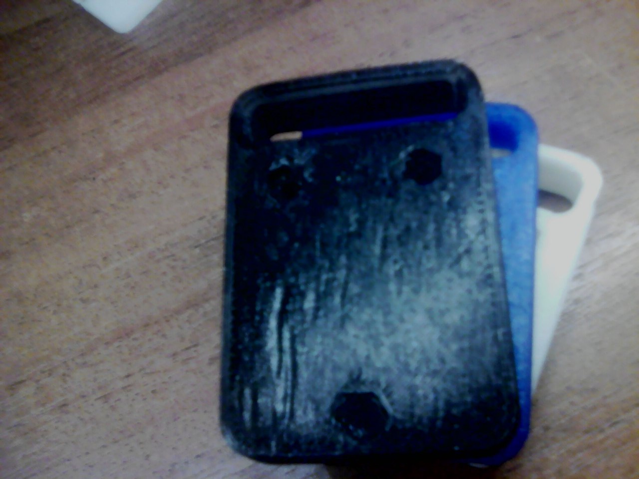

    пока вот чего сделал для второй машины)

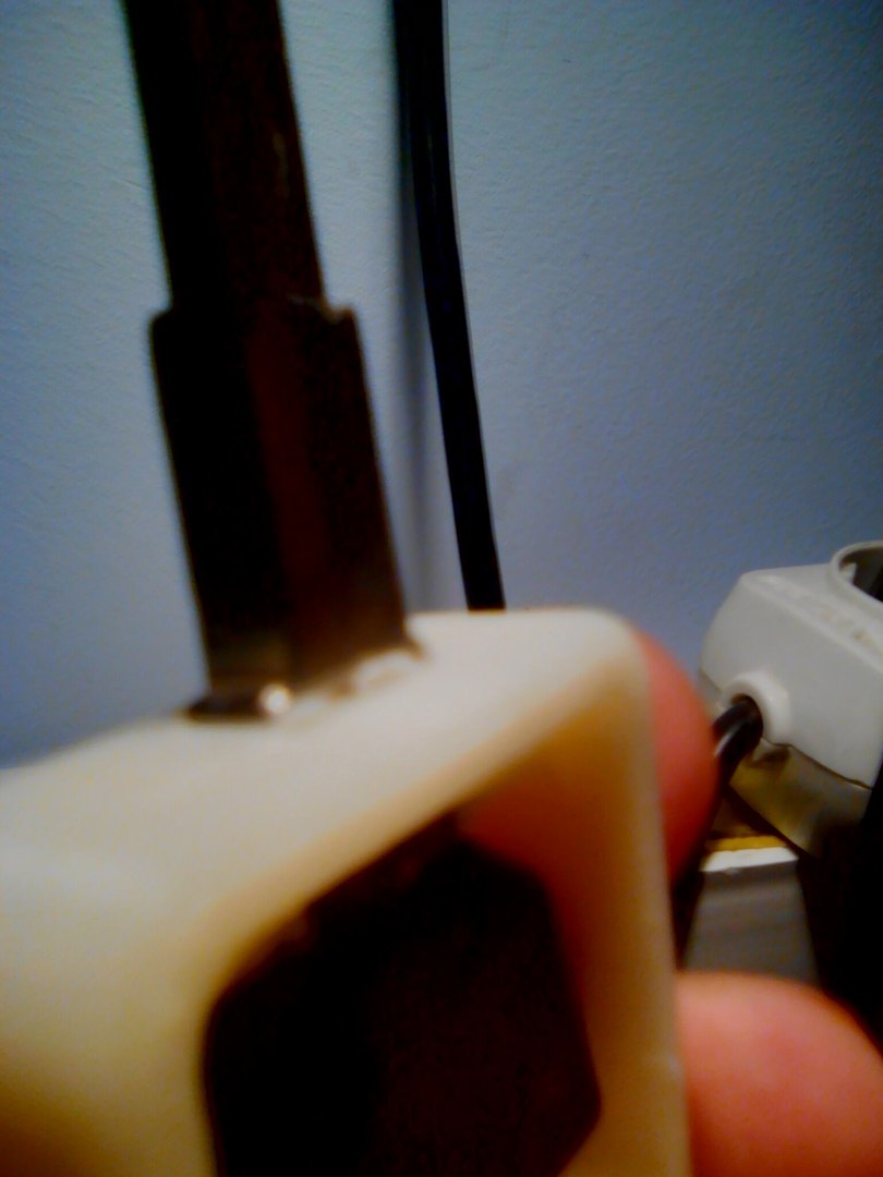

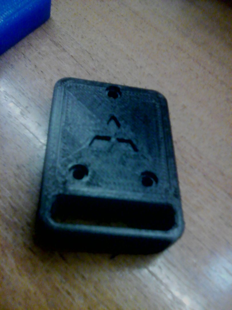

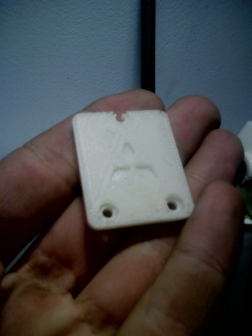

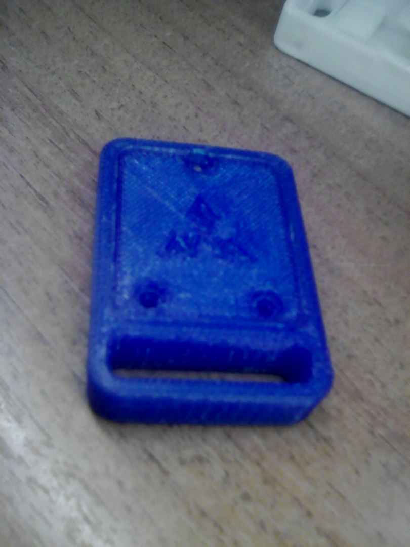

    белый и черный - ABS пластик, синий - SBS. синий - мягковат, а у черного оказалась самая большая усадка. на 1 мм разрез для ключа ушел, надфилем допиливал) а так, все они без обработки.

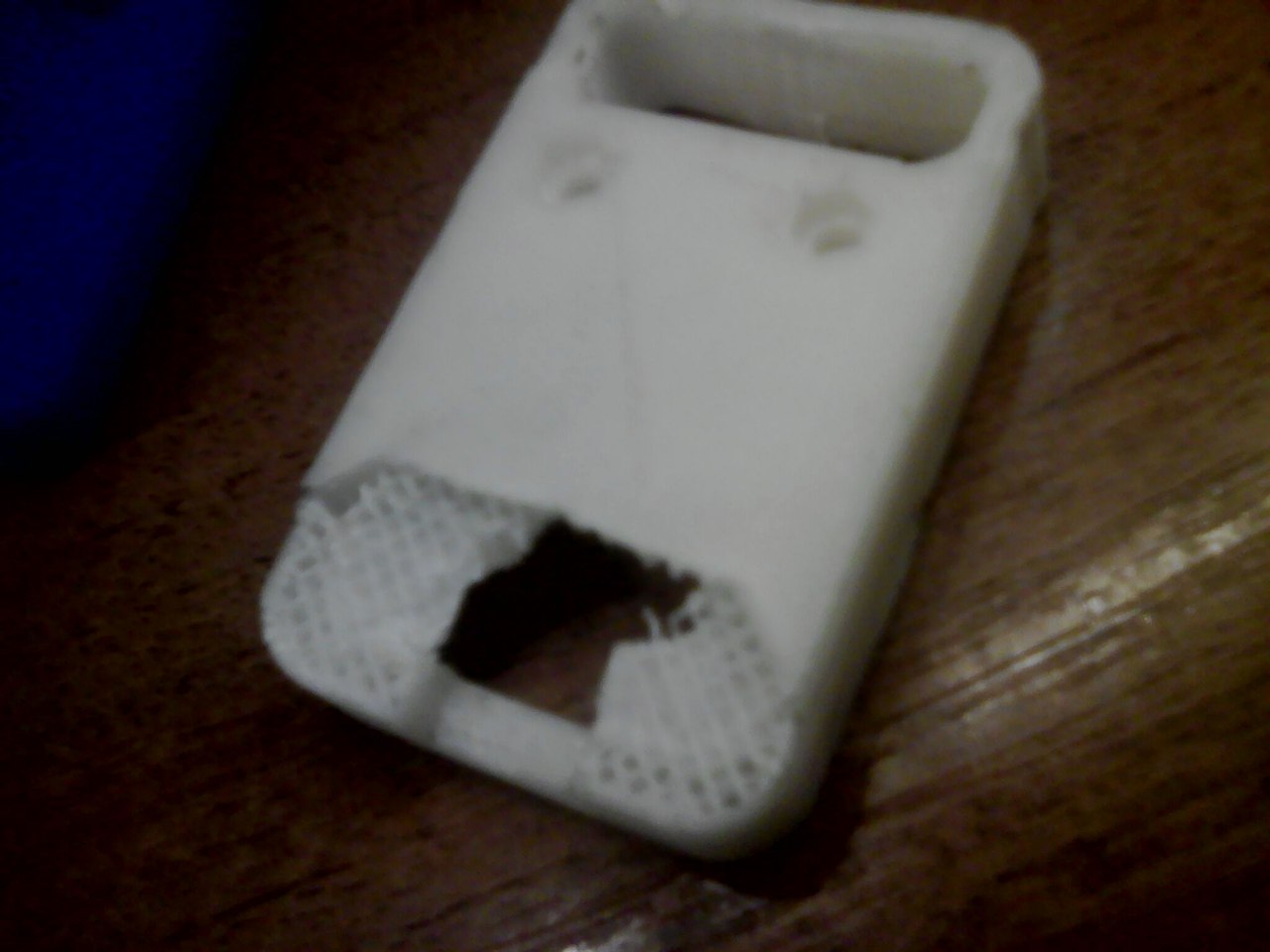

    а вот что бывает при 30% заполнении)
