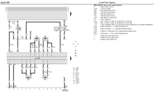

    1. Смысл уловил
    2. Можете помочь с распиновкой, есть ли у вас схема где какой пин
    3. Искал на форумах но находил только от пассата и в не читаемом виде текст с пинами

    Как вы мне все дороги...

    Игорь, спасибо
