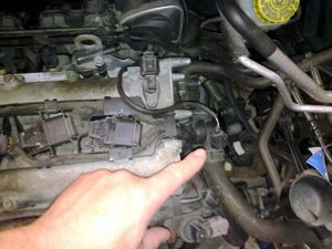

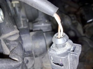

    Всем привет. Вообщем затолкал я мотор в битой Ауди А2 назад после правки лонжеронов и сталкнулся с маленькой проблемой, остался один двухпиновый штекер коричневый и белый. Куда присоединить так и немогу пока найти. Кто ездит с такимже мотором поглядите пожайлуста.

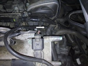

    Стрелкой отмечено место в проводке откуда выходит кабель к этому штекеру. Может я и сам кабель не так проложил.?:shock:

    Может на подогрев картерных газов под впускным коллектором? Или задний ход (или датчик спидометра) от КПП?
    Вот что етка говорит:
    "Корпус плоского разъёма с фиксатором контактов
    Cоединение
    Выключатель фары заднего хода
    Компрессор климатической уст.
    Датчик детонационного сгорания
    Отопление
    Вентиляция для блока цилиндров "

    Штекер датчика детонации! Сам датчик на блоке цилиндров под впускным коллектором.

    Спасибо! Точно он и был. Забыл его блин взади мотора на блок прицепить, так щас часа полтора только мучался прокладывать его правильно, как не прокладываешь короткий получался.
