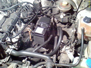

    Соклубники! Очень прошу помочь советом, куда поставить блок webasto в подкапотное пространство на AAR.
    Наконец собрался на приобретение данного девайса, но голову уже сломал куда его вставить. Вроде места дофига и в то же время не приходит в голову хорошего решения. На опору двигателя просится, даже там отверстия есть под резьбу, но вроде вибрации, да и от гура шланг будет тереть... Под левую фару - тянуть все шланкги далеко...
    Может кто ставил, видел у кого - поделитесь

    я купил Термотоп Е - он не родной (другая геометрия), да и где родной должен быть не очень понятно.
    Вот что мой воспаленный мозг выплюнул сегодня (см фото). Качество конечно не очень, но по сути понятно. Болтается как ...
    Если так продолжать, то нужно еще верхнюю точку стандартной опоры к блоку фиксировать.
