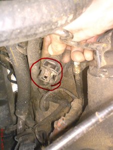

    Друзья подскажите! Сегодня,под левой фарой,обнаружил данную фишку с напряжением 5,3В! Теперь гадаю,чего не хватает! Извините за качество,с телефона!

    Похоже к датчику температуры нар.воздуха на приборку.

    Соглашусь,у меня датчик подключен.

    Спасибо,я так и подумал,т.к. не нашел его! И на приборке ересь какую-то показывает,может и там косяк! Буду искать!

    Штатно датчик стоит в бампере, с левой стороны.

    Вот, бампер снимал раньше,без проводов(кроме ПТФ)! Потом узнал,что там должен был находиться датчик,теперь понятно! А фишку изолентой замотали!
