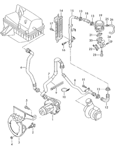

    отвалился шланг номер 35 из его конца торчит медный или бронзовый штуцерок помогите кто нибудь двигатель BFB 1.8t IMG_0041.PNG

    Тюменская обл.
    Vag
    на комбинированный клапан №19 СВВ.
    зы: отломанный штуцер, говорит об необходимой замене электромагнитного клапана 112 (на схеме 31й)

    СПАСИБО ОГРОМНОЕ ЗА ОТВЕТ!!!! клапан у меня этот имеется еще после владения vw passat с движкой AWT остался помоему должен подойти к моему BFB!!!
