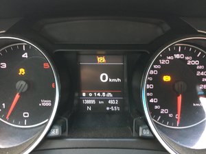

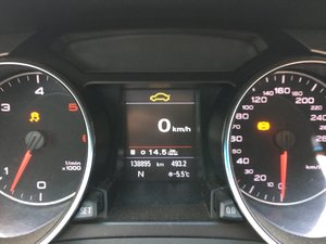

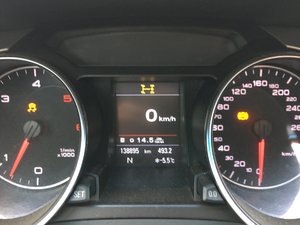

    Прошу помощи. Стоял в пробке, поехали, едим километров 50.
    На приборке сразу единовременно загораются АБС и курсовая устойчивость, через секунду добавляется ошибка по ручнику, ошибка по чпортдифиринциалу, ошибка по спойлеру(стоит от РС версии)

    До этого был какой то скрежет спереди слева вроде было около пары дней, возможно, похоже на ступичный подшипник. Так же сильный запах на улице либо женой резины лито когда метал о метал трется и сильно греется

    Для начала что за бибика у вас и год с пробегом, мотор какой если знаете.
    А так, вы сами выявили причину, не исправность на колесе. Либо подшипник накрылся и своим грением сжог датчик АБС либо колодки тормозные не отходили до конца (супорт заклинил). Но в том и в этом случае ступичный подшипник и датчик АБС под замену . По ходу ремонта может ещё и что вылезет, может супорт также от высокой температуры клинеть начнёт , но не факт.

    Бибика А5 первый кузов, год 2010, дрыгатель 3.0 TDi. Если это поможет то жду ещё ответа. Большое спасибо, я пока что так же думаю. Правда спасибо

    Для начала нужно подключить сканер диагностики и почитать ошибки, а потом уже как то действовать...

    Это не поможет ... Поможет диагностика с подключением компьютера как минимум .
    А то что ты выложил картинки так это все равно что если спросить -"у человека поднялась температура как думаете почему ,у кого такое было ...?"
